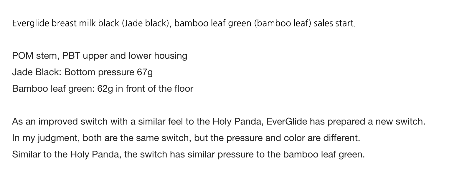

Found this too - [10개] 제이드블랙 / 대나무잎 그린 / 넌클릭스위치 / 홀리판다/ : 렛츠기릿
Some real interesting Korean translation…
